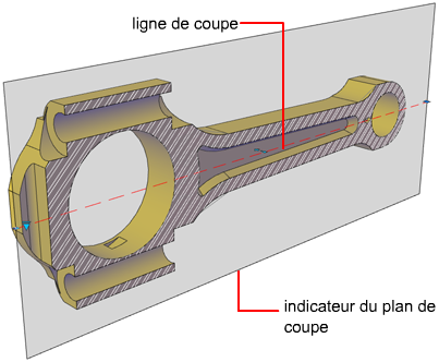

Les objets de coupe ont un indicateur du plan de coupe transparent qui joue le rôle d'un plan sécant. Ce plan peut petre déplacé dans un modèle 3D composé de solides 3D, de surfaces ou de régions pour obtenir différentesvues en coupe.
Le plan de coupe contient une ligne de coupe qui stocke les propriétés de l'objet de coupe. Vous pouvez créer des objets de coupe mulitples pour stocker des propriétés différentes. Par exemple, un objet de coupe peut afficher un motif de hachure à l'intersection du plan de coupe. Un autre objet de coupe peut afficher un type de ligne spécifique sur le contour de la surface sécante.
