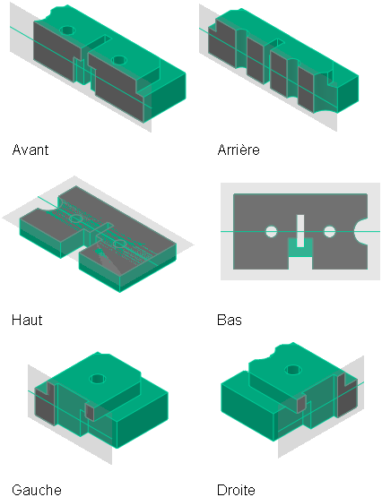

Orthogonal
Aligne l'objet de coupe sur une orientation orthogonale relative au SCU.
Un objet de coupe contenant tous les objets 3D est créé selon l'orientation relative au SCU (non à la vue courante), que vous spécifiez. Cette option crée un objet de coupe dans l'état Plan de coupe avec la fonction de coupe 3D activée.
  • Alignez la coupe à/avec. Définit la position de l'objet de coupe à aligner sur une des orientations du SCU spécifiées suivantes :
    • Avant
    • Retour à
    • Haut
    • Bas
    • Gauche
    • Droite
