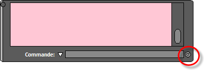

Pour entrer une commande à l'aide du clavier, tapez son nom complet ou son alias dans la zone de saisie de la ligne de commande, puis appuyez sur la touche Entrée ou sur la barre d'espacement. La ligne de commande comporte plusieurs contrôles.
Par défaut, AutoCAD complète automatiquement le nom d'une commande ou d'une variable système que vous entrez. Il affiche en outre une liste des choix possibles. Utilisez la commande pour contrôler les fonctions automatiques que vous souhaitez utiliser.
