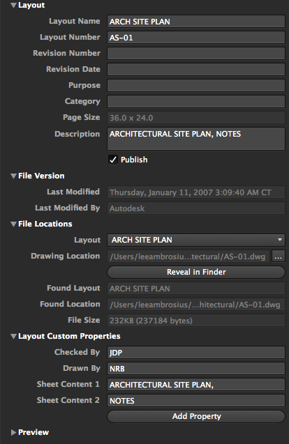

Affiche les informations spécifiques à la présentation sélectionnée (par exemple, nom et numéro) et indique si elle sera incluse à la publication. Affiche également les propriétés personnalisées, le cas échéant.
Les options suivantes s'affichent.
Affiche des informations permettant d'identifier le schéma dans le projet.
Affiche le nom de la présentation dans le projet.
Affiche le numéro de la présentation.
Indique le numéro de révision affecté à la présentation.
Affiche la date de révision.
Affiche la présentation est utilisée.
Affiche le nom de la catégorie de la présentation.
Affiche le format de page de la présentation.
Affiche la description de la commande.
Détermine si la présentation est ajouté à la boîte de dialogue Publication par lot lors de la publication d'un groupe ou à toutes les présentations dans le projet.
Répertorie les informations relatives au fichier de dessin (DWG) associé.
Affiche la date de la dernière modification du fichier.
Affiche le nom du dernier utilisateur ayant modifié le fichier.
Affiche l'emplacement du fichier de dessin qui contient la présentation.
Indique le nom de la présentation du fichier de dessin (DWG) devant être associée à la présentation dans le projet.
Le fichier de dessin (DWG) contenant la présentation est spécifié dans la propriété Emplacement du dessin.
Indique le chemin d'accès et le nom du fichier de dessin (DWG) auquel la présentation a été enregistrée pour la dernière fois.
Ouvre le Finder à l'emplacement du fichier de dessin (DWG) associé à la présentation.
Affiche le nom de la présentation du fichier de dessin (DWG) associé à la présentation dans le projet.
Affiche le chemin et le nom de fichier du dessin dans lequel la présentation a été trouvé.
Affiche la taille du fichier de dessin (DWG) associé à la présentation.
Affiche les propriétés personnalisées définies par l'utilisateur associées à chaque feuille du jeu de feuilles.
Vous pouvez gérer les propriétés personnalisées définies par l'utilisateur à l'aide de l'une des méthodes suivantes :
Vous pouvez également sélectionner l'option Nouvelle propriété personnalisée afin d'afficher la boîte de dialogue Ajouter une propriété personnalisée et créer une propriété.
Affiche un aperçu du fichier sélectionné.
