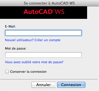

Permet de se connecter à AutoCAD WS et de télécharger le fichier de dessin courant.
Les options suivantes s'affichent.
Entrez l'adresse électronique associée à votre compte AutoCAD WS.
Lance votre navigateur Web par défaut et affiche la page de création de compte AutoCAD WS à l'adresse www.autocadws.com.
Entrez le mot de passe associé à votre compte.
Lance votre navigateur Web par défaut et affiche la page d'accueil d'AutoCAD WS, sur laquelle vous pouvez demander le mot de passe de votre compte.
Les informations de compte que vous entrez sont conservées pour le prochain chargement d'un dessin vers AutoCAD WS.
Permet de se connecter à AutoCAD WS et lance le processus de téléchargement du dessin.
