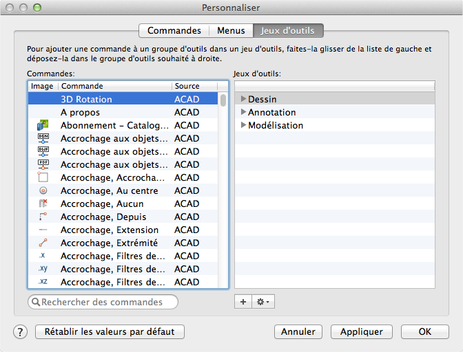

Crée et gère les outils de la palette Flux de travail.
Les options suivantes s'affichent.
Affiche une liste de commandes standard et personnalisées qui peuvent être ajoutées à des menus et des jeux d'outils. La création et la modification d'une commande se font à partir de l'onglet Commandes.
Faites glisser la commande vers l'emplacement requis du menu et déposez-la. L'emplacement de la commande est indiqué par la barre horizontale. Si vous placez le curseur sur un menu ou sous-menu tout en faisant glisser une commande, ce menu ou sous-menu se développe après un bref laps de temps.
Filtre les commandes affichées dans la liste de commandes. Cliquez sur le "X" figurant dans la zone de texte pour effacer le filtre courant.
Entrez une chaîne de texte pour contrôler les commandes à afficher dans la liste de commandes. Seuls les noms des commandes contenant la chaîne de texte sont affichés dans la liste de commandes.
Répertorie les jeux d'outils disponibles dans la palette Jeux d'outils. Développez un jeu d'outils pour voir les commandes, les groupes d'outils et listes déroulantes (également appelées menus déroulant) qui sont affectés au jeu d'outils.
Cliquez avec le bouton droit sur un jeu d'outils dans la liste, puis cliquez sur Spécifier une image de jeu d'outils Boîte de dialogue Spécifier une image de jeu d'outils. L'image affectée s'affiche en regard du nom du jeu dans la liste de jeux d'outils dans la palette Jeux d'outils.
Affiche un menu qui vous permet de créer un jeu d'outils, un groupe d'outils ou une liste déroulante.
Vous ne pouvez pas directement ajouter des commandes à un jeu d'outils ; vous devez les ajouter à un groupe d'outils d'un jeu d'outils.
Les groupes d'outils sont réduits par défaut et affichent les commandes et listes déroulantes au-dessus du séparateur figurant dans le groupe d'outils. Les commandes et listes déroulantes figurant sous le séparateur sont masquées à moins de cliquer sur le triangle de développement du groupe d'outils figurant sur la palette Jeux d'outils. Cliquez sur l'icône de verrouillage de la barre de titre du groupe d'outils pour la maintenir développée.
Affiche un menu qui vous permet de gérer les groupes d'outils, commandes et listes déroulantes d'un jeu d'outils.
