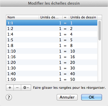

Gère la liste des échelles disponibles pour les fenêtres de présentation, la présentation des pages et le traçage.
Les options suivantes s'affichent.
Affiche la liste des échelles actuellement définies. Affiche également des échelles temporaires qui sont importées au moment où des xréfs sont attachées. Si le nom d'une échelle est en double, mais que sa valeur est différente, un numéro est ajouté au nom.
Ajoute une nouvelle échelle à la liste.
Appuyez sur la touche Tab pour vous déplacer entre les champs de l'échelle en cours de modification.
Supprime l'échelle sélectionnée de la liste.
Gère les éléments de la liste.
Modifie l'échelle sélectionnée sur place dans la liste.
Supprime toutes les échelles personnalisées et inutilisées, et restaure la liste des échelles par défaut.
