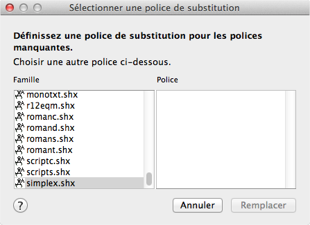

Spécifie l'emplacement du fichier de police à utiliser si le programme ne parvient pas à trouver la police d'origine et si aucune police de remplacement n'est spécifiée dans le fichier de mappage des polices.
L'emplacement du fichier de police de remplacement peut également être défini à l'aide de la variable système FONTALT.
Si vous n'indiquez pas une autre police lorsque vous ouvrez un dessin contenant des polices impossibles à localiser, une boîte de dialogue s'affiche et vous permet d'indiquer une police à utiliser en remplacement de chaque police manquante.
Les options suivantes s'affichent.
Répertorie le nom de famille de police de toutes les polices TrueType enregistrées et de toutes les polices SHX se trouvant dans le répertoire Polices.
Spécifie le formatage des caractères de la police (italique, gras, normal, etc.). Si la police manquante est une grande police, cette option devient Grandes polices et affiche la liste de tous les fichiers de grandes polices en langue asiatique.
