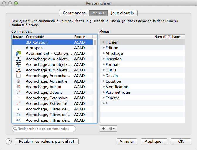

Crée et gère les menus et éléments de menu de la barre de menus Mac OS.
Les options suivantes s'affichent.
Affiche une liste de commandes standard et personnalisées qui peuvent être ajoutées à des menus et des jeux d'outils. La création et la modification d'une commande se font à partir de l'onglet Commandes.
Faites glisser la commande vers l'emplacement requis du menu et déposez-la. L'emplacement de la commande est indiqué par la barre horizontale. Si vous placez le curseur sur un menu ou sous-menu tout en faisant glisser une commande, ce menu ou sous-menu se développe après un bref laps de temps.
Filtre les commandes affichées dans la liste de commandes. Cliquez sur le "X" figurant dans la zone de texte pour effacer le filtre courant.
Entrez une chaîne de texte pour contrôler les commandes à afficher dans la liste de commandes. Seuls les noms des commandes contenant la chaîne de texte sont affichés dans la liste de commandes.
Répertorie les menus disponibles sur la barre de menus Mac OS. Développez un menu pour afficher les commandes et sous-menus affectés au menu.
Affiche un menu qui vous permet de créer un menu ou sous-menu.
Affiche un menu qui vous permet de gérer les commandes et sous-menus d'un menu.
