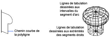

La densité du maillage généré est gérée par les variables système SURFTAB1 et SURFTAB2. SURFTAB1 définit le nombre de lignes de tabulation dessinées dans le sens de révolution. Si la courbe de la trajectoire est une ligne, un arc, un cercle ou une polyligne à ajustement de courbe spline, SURFTAB2 spécifie le nombre de lignes de tabulation dessinées de manière à diviser le chemin en intervalles de même taille. Si la courbe de la trajectoire est une polyligne sans ajustement de courbe spline, les lignes de tabulation sont dessinées aux extrémités des segments droits et chaque segment d'arc est divisé en intervalles spécifiés par la variable SURFTAB2.

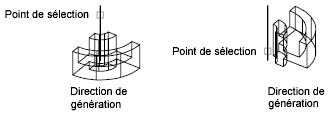

Le point que vous utilisez pour sélectionner l'axe de révolution affecte le sens de révolution. Le maillage dans l'exemple suivant a été créé en indiquant un angle de départ de 0 degré et un angle décrit de 90 degrés.
