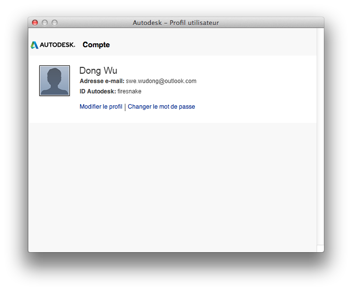

Contrôle les paramètres des informations de votre compte Autodesk 360.
Les options suivantes s'affichent.
