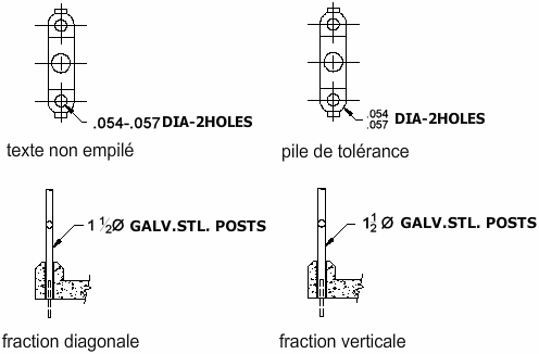

Les caractères représentant des fractions et des tolérances peuvent être formatés en fonction de plusieurs normes.
Le texte empilé se réfère aux formats de fraction et de tolérance appliqués aux caractères dans un objet de texte multiligne et aux lignes de repère multiples.
Utilisez des caractères spéciaux pour indiquer comment le texte sélectionné doit être empilé.
Pour empiler les caractères manuellement dans l'éditeur de texte sur place, sélectionnez le texte à formater, y compris le caractère d'empilement spécial, puis cliquez avec le bouton droit. Dans le menu contextuel, choisissez Empiler.
Vous pouvez spécifier que les caractères numériques entrés avant et après une barre oblique, un dièse ou un carat sont empilés automatiquement. Par exemple, si vous entrez 1#3 suivi d'un caractère non numérique ou d'un espace, la boîte de dialogue Propriétés d'empilement automatique s'affiche par défaut et vous pouvez modifier les paramètres de la boîte de dialogue Propriétés de l'empilement en fonction de vos préférences de formatage.
La fonction d'empilement automatique ne s'applique qu'aux caractères numériques situés immédiatement avant et après la barre oblique, le dièse et le carat. Pour la tolérance d'empilement, les signes + et - et les caractères décimaux sont également empilés automatiquement.
