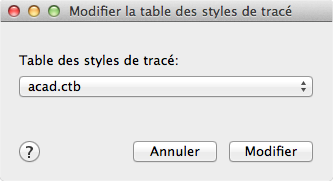

Permet de créer ou de modifier des fichiers de table de styles de tracé.
Les options suivantes s'affichent.
Affiche une liste des fichiers de styles de tracé disponibles pouvant être modifiés. Un style de tracé est un ensemble de paramètres de propriété utilisés au cours du tracé. Outre la possibilité de sélectionner un style de tracé à modifier dans la liste, vous pouvez également sélectionner l'une des options suivantes :
Chemin de recherche de la table des styles de tracé dans l'onglet Application de la boîte de dialogue Préférences de l'application (commande OPTIONS). Affiche l'éditeur de la table des styles de tracé avec les propriétés du style de tracé sélectionné.
