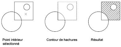

Détermine le contour de hachures ou de remplissage à partir d'objets existants formant une zone fermée autour d'un point en particulier.
