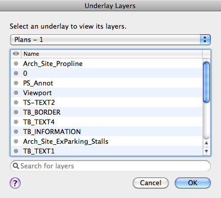

Contrôle l'affichage des calques dans un calque sous-jacent PDF.
Cette boîte de dialogue contient les options suivantes :
Sélectionnez la référence dont vous souhaitez gérer les calques.
Affiche l'état de visibilité courant de chaque calque dans le calque sous-jacent sélectionné. Quand un calque est actif, il est visible et peut être tracé. Quand un calque est inactif, il est invisible et n'est pas tracé.
Cliquez dans cette colonne pour activer ou désactiver la visibilité courante du calque répertorié dans la colonne Nom.
Affiche les noms de tous les calques disponibles dans le calque sous-jacent sélectionné.
Filtre rapidement la liste des calques par nom, à mesure que vous saisissez des caractères. Ce filtre n'est pas enregistré à la fermeture de la boîte de dialogue Calques sous-jacents. Pour vos recherches, vous pouvez également utiliser des caractères génériques.
