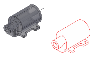

Crée une représentation 2D de tous les objets 3D en fonction de la vue courante.
Bouton
Barre d'outils : Jeux d'outils Modélisation
Groupe d'outils Coupe
Aplanir la géométrieLa boîte de dialogue Aplanir la géométrie s'affiche.
Les arêtes de tous les objets maillés, surfaces et solides 3D sont projetées en ligne de vue sur un plan parallèle au plan de vue. Les représentations 2D de ces arêtes sont insérées en tant que bloc sur le plan XY du SCU. Vous pouvez décomposer ce bloc afin d'apporter des modifications supplémentaires.
