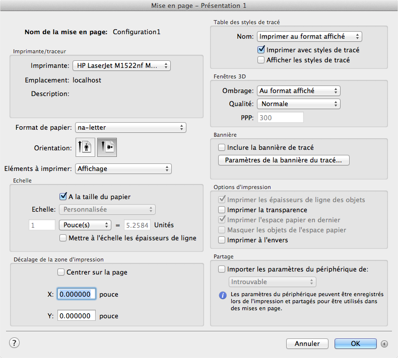

Détermine le paramétrage de la mise en page et du périphérique de traçage.
Cette boîte de dialogue apparaît dans les cas suivants :
Les paramètres de mise en page que vous spécifiez sont enregistrés avec la présentation et peuvent être appliqués à d'autres présentations ou importés dans d'autres dessins.
Les options suivantes s'affichent.
Affiche le nom de la mise en page courante.
Indique le périphérique de sortie configuré à utiliser pour l'impression des présentations.
Répertorie les imprimantes système disponibles, que vous pouvez sélectionner pour imprimer la présentation courante.
Affiche l'emplacement physique du périphérique de sortie spécifié dans la mise en page sélectionnée.
Affiche un texte descriptif sur le périphérique de sortie spécifié dans la mise en page sélectionnée.
Affiche les formats de papier standard disponibles pour le périphérique de traçage sélectionné.
Si le traceur sélectionné ne prend pas en charge le format de papier sélectionné de la présentation, un avertissement s'affiche ; vous pouvez alors sélectionner le format de papier par défaut du traceur ou un format de papier personnalisé.
Détermine l'orientation du dessin sur le papier pour les traceurs qui prennent en charge l'orientation paysage ou portrait.
Le dessin est tracé de façon à ce que le petit côté du papier représente le haut de la page.
Le dessin est tracé de façon à ce que le grand côté du papier représente le haut de la page.
Détermine l'aire du dessin à tracer.
Trace la vue de la fenêtre courante dans la présentation courante.
Trace la partie de l'espace courant du dessin qui contient les objets. Toutes les formes géométriques situées dans la présentation courante sont tracées. Le dessin peut être régénéré pour permettre de recalculer l'étendue avant le traçage.
Trace la partie du dessin que vous avez spécifiée. Lorsque vous spécifiez les deux coins de la zone à tracer, le bouton Fenêtre devient disponible.
Cliquez sur le bouton Fenêtre pour indiquer à l'aide du périphérique de pointage les deux coins de la zone à tracer, ou entrez les valeurs des coordonnées.
Trace une vue préalablement enregistrée via la commande -VUE.
Lors du traçage d'une présentation, trace tout ce qui est contenu à l'intérieur de la zone d'impression du format de papier spécifié. L'origine est calculée à partir de 0,0 dans la présentation.
Lors du traçage depuis la présentation Objet, trace toute la zone du dessin définie par les limites de la grille. Si la fenêtre courante n'affiche pas de vue en plan, cette option a le même effet que l'option Etendu.
Gère la taille relative des unités de dessin par rapport aux unités tracées.
Met le tracé à l'échelle pour qu'il s'adapte au format de papier sélectionné et affiche le facteur d'échelle personnalisé dans les zones Echelle, Pouces = et Unités.
Définit l'échelle exacte de la sortie. Personnalisée permet de définir une échelle personnalisée. Pour créer une échelle personnalisée, indiquez le nombre de pouces (ou de millimètres) correspondant au nombre d'unités de dessin.
Indique le nombre de pouces ou de millimètres équivalant au nombre d'unités spécifié.
Spécifie les pouces ou mm pour l'affichage des unités. Le réglage par défaut est déterminé par le format de papier et change chaque fois qu'un nouveau format de papier est sélectionné.
Indique le nombre d'unités équivalant au nombre de pouces ou de millimètres spécifié.
Met les épaisseurs de ligne à l'échelle en fonction de l'échelle du tracé. Généralement, les épaisseurs de ligne définissent l'épaisseur de trait des objets sortis, indépendamment de l'échelle.
Spécifie le décalage de l'aire du tracé par rapport à l'angle inférieur gauche de la zone d'impression ou au bord du papier, selon la valeur de la variable système PLOTOFFSET.
La zone d'impression d'une feuille de dessin est définie par le périphérique de sortie sélectionné et est représentée par une ligne interrompue dans une présentation. Lorsque vous changez de périphérique de sortie, la zone d'impression peut être modifiée.
Vous pouvez décaler la géométrie sur le papier en entrant une valeur positive ou négative dans les zones de décalage X et Y. Les valeurs en unités du traceur sont converties en pouces ou en millimètres sur le papier.
Calcule automatiquement les valeurs de décalage X et Y afin de centrer le tracé sur le papier.
Indique l'origine du tracé dans la direction X par rapport à la valeur de PLOTOFFSET.
Indique l'origine du tracé dans la direction Y par rapport à la valeur de PLOTOFFSET.
Développe ou réduit la boîte de dialogue afin d'afficher ou de masquer les autres options de sortie.
Définit la table des styles de tracé à utiliser avec la mise en page.
Affiche une liste des tables de styles de tracé disponibles.
Précise si les styles de tracé appliqués aux objets et aux calques doivent être imprimés.
Détermine si les propriétés des styles de tracé affectés à des objets sont affichées à l'écran.
Indique comment les fenêtres ombrées et rendues sont tracées, et détermine leur niveau de résolution et leur résolution en points par pouce (ppp).
Indique la façon dont les vues sont tracées. Afin de spécifier ce paramètre pour une fenêtre sur un onglet de présentation, sélectionnez la fenêtre puis, dans la barre de menus Mac OS, cliquez sur Outils
Palettes
Propriétés.
Dans la présentation Objet, vous pouvez sélectionner l'une des options suivantes :
Indique la résolution du tracé des fenêtres ombrées.
Vous pouvez faire votre choix parmi les options suivantes :
Indique le nombre de points par pouce appliqués aux vues ombrées et rendues ; le maximum est la résolution maximale du périphérique de traçage courant.
Détermine le positionnement d'une bannière de tracé dans chaque présentation et/ou l'enregistre dans un fichier.
Les paramètres de bannière de tracé sont indiqués dans la boîte de dialogue Paramètres de la bannière du tracé, qui permet de spécifier les informations que vous souhaitez appliquer à la bannière de tracé, telles que le nom du dessin, la date et l'heure, l'échelle du tracé, etc.
Active la bannière de tracé pour la présentation.
Affiche la boîte de dialogue Paramètres de la bannière du tracé lorsque l'option Inclure la bannière de tracé est sélectionnée.
Indique les options d'épaisseur de ligne et de transparence, et l'ordre de traçage des objets.
Précise si les épaisseurs de lignes associées aux objets et aux calques doivent être imprimées.
Indique si la transparence d'un objet est imprimée. Cette option doit être utilisée uniquement lorsque vous imprimez des dessins avec des objets transparents.
Imprime d'abord la géométrie de l'espace objet. La géométrie de l'espace papier est généralement imprimée avant celle de l'espace objet.
Détermine si l'opération CACHER s'applique aux objets de la fenêtre d'espace papier. Cette option n'est disponible qu'à partir d'une présentation nommée (espace papier). Ce paramètre se reflète dans la sortie mais pas dans l'affichage de la présentation.
Oriente et imprime le dessin renversé.
Permet d'importer les paramètres d'un fichier PC3.
Répertorie les fichiers PC3 disponibles que vous pouvez sélectionner pour importer les paramètres d'impression.
Le programme recherche à l'emplacement spécifié par la valeur Chemin de recherche des fichiers de support de l'imprimante
Chemin de recherche de la configuration de l'imprimante sous Application dans la boîte de dialogue Préférences de l'application.
