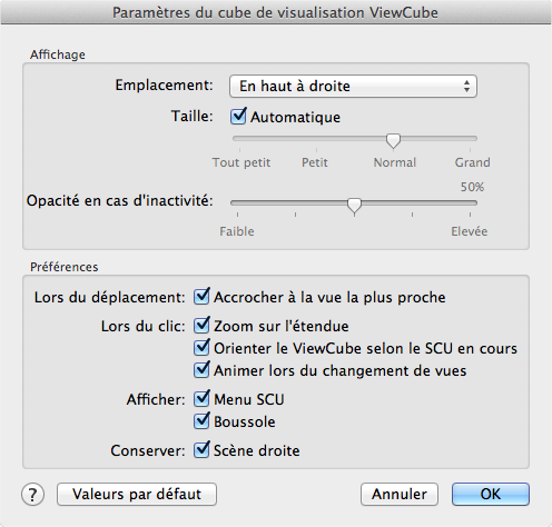

Détermine les propriétés d'affichage de l'outil ViewCube.
Les options suivantes s'affichent.
Identifie dans quel coin d'une fenêtre l'outil ViewCube s'affiche. (variable système NAVVCUBELOCATION).
Définit la taille de l'outil ViewCube. (variable système NAVVCUBESIZE).
Sélectionnez Automatique pour que la taille de l'outil ViewCube s'ajuste par rapport à la taille courante de la fenêtre active, au facteur de zoom de la présentation active ou à la fenêtre du dessin.
Détermine l'opacité de l'outil ViewCube lorsqu'il est inactif. (variable système NAVVCUBEOPACITY).
Indique si la vue courante est ajustée à la vue prédéfinie la plus proche lors du changement de vue lorsque vous faites glisser l'outil ViewCube.
Indique si le modèle est contraint à s'adapter à la fenêtre courante après un changement de vue.
Détermine si l'outil ViewCube reflète le SCU ou le SCG courant. (variable système NAVVCUBEORIENT).
Indique si des transitions de vue continues sont utilisées lors du passage d'une vue à une autre.
Indique si le menu déroulant SCU doit s'afficher sous l'outil ViewCube.
Indique si la boussole doit s'afficher ou non sous l'outil ViewCube. La direction du nord indiquée sur la boussole correspond à la valeur définie par la variable système NORTHDIRECTION.
Indique si le point de vue du modèle peut être renversé ou non.
Applique les paramètres par défaut à l'outil ViewCube.
