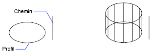

Spécifie la longueur et la direction de l'extrusion à l'aide des deux points spécifiés. (La direction ne peut pas être parallèle au plan de la courbe de balayage créée par l'extrusion.)
Spécifie la trajectoire d'extrusion en fonction d'un objet sélectionné. La trajectoire est déplacée vers le centre de gravité du profil. Ensuite, le profil de l'objet sélectionné est extrudé le long de la trajectoire choisie pour créer des solides ou des surfaces.
La trajectoire ne doit pas se situer sur le même plan que l'objet, ni se composer de zones de hautes courbes.
L'extrusion commence sur le plan de l'objet et conserve son orientation par rapport à la trajectoire.
Si le chemin contient des segments qui ne sont pas des tangentes, le programme extrude l'objet le long de chaque segment, puis joint le plan coupant l'angle formé par les segments. Si la trajectoire est fermée, l'objet doit se trouver sur le plan de la mitre. Cela permet aux sections de début et de fin du solide de se correspondre. Si ce n'est pas le cas, le programme fait pivoter l'objet jusqu'à ce que celui-ci se trouve sur le plan de la mitre.
