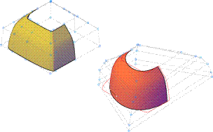

Reconstitue la forme des courbes et des surfaces NURBS.
Menu:
Modifier
Modification d'une surface
Modification de la surface NURBS
Reconstruire
Si vous avez des difficultés à modifier les sommets de contrôle ou si les sommets de contrôle sont trop nombreux, vous pouvez recréer une surface ou courbe avec moins de sommets de contrôle dans la direction U ou V. REGENERERSC permet également de modifier le degré de la courbe ou de la surface.
Si vous sélectionnez une surface, la boîte de dialogue Reconstruire la surface s'affiche. Si vous sélectionnez une spline, la boîte de dialogue Reconstruire la courbe s'affiche.
