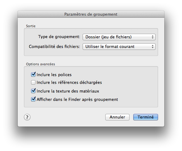

Boîte de dialogue Paramètres de groupement
Spécifie les options supplémentaires pour configurer la sortie du module de transfert.
Résumé
Fournit d'autres paramètres de configuration pour les groupements.
Liste d'options
Les options suivantes s'affichent.
Exporter
Spécifie s'il faut exporter les entités sélectionnées dans le dessin ou les entités qui sont visibles dans la fenêtre courante. Seules les entités qui sont indiquées sous Exporter par type sont susceptibles d'être exportées.
Sortie
Spécifie les entités susceptibles d'être exportées.
Type de groupement
Propose deux options pour regrouper les fichiers : Fichier compacté (*.zip) ou Dossier (jeu de fichiers). L'option Fichier compacté groupe les fichiers au format ZIP. L'option Dossier (jeu de fichiers) enregistre tous les fichiers sélectionnés dans un dossier.
Compatibilité des fichiers
Fournit des options permettant de rendre le groupement compatible avec les versions antérieures d'AutoCAD.
Options avancées
Spécifie comment exporter la texture d'un matériau.
Inclure les polices
Contient les polices associées dans le groupement.
Inclure les références déchargées
Inclut les références externes déchargées depuis le dessin courant.
Inclure la texture des matériaux
Inclut la texture des matériaux dans le groupement.
Afficher dans le Finder après groupement
Ouvre la fenêtre du Finder qui affiche l'emplacement du groupement.
