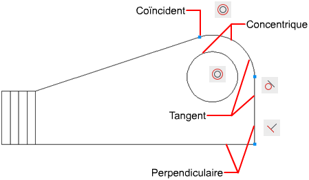

Vous pouvez appliquer des contraintes géométriques afin d'associer des objets géométriques 2D ou encore spécifier un angle ou un emplacement fixe.
Par exemple, vous pouvez spécifier qu'une ligne soit toujours perpendiculaire à une autre, qu'un arc et un cercle soient toujours concentriques ou qu'une ligne soit toujours tangente par rapport à un arc.
Lorsque vous appliquez une contrainte, trois modifications sont apportées :
Une fois les contraintes appliquées, aucune modification de la géométrie qui ne respecte pas les contraintes ne pourra être effectuée. Ainsi, vous pouvez découvrir des options de conception ou réaliser des modifications conceptuelles tout en préservant les exigences et spécifications qui s'appliquent à vos dessins.
Lorsque vous appliquez une contrainte, l'ordre de sélection des deux objets concernés peut s'avérer important. Normalement, le second objet sélectionné s'ajuste sur le premier. Par exemple, lorsque vous appliquez une contrainte perpendiculaire, c'est le second objet que vous sélectionnez qui s'ajuste pour devenir perpendiculaire au premier.

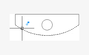

Pour certaines contraintes, vous pouvez spécifier les points contraints sur les objets, au lieu de sélectionner les objets eux-mêmes. Ce comportement ressemble à celui de l'accrochage aux objets, mais les emplacements sont limités aux extrémités, milieux, centres et points d'insertion. Par exemple, une contrainte de coïncidence peut limiter l'emplacement de l'extrémité d'une ligne à l'extrémité d'une autre ligne.
Le glyphe suivant apparaît sur un objet lorsque vous placez le curseur au-dessus de celui-ci. Dans ce cas, cela signifie que la contrainte suivante sera appliquée au niveau de l'extrémité gauche de la ligne horizontale.
Ce glyphe vous permet de confirmer si vous indiquez le point voulu à contraindre.

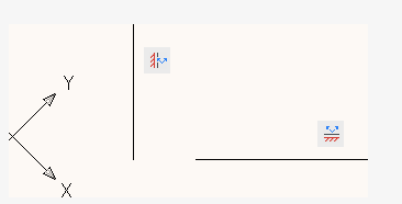

Un autre jeu d'icônes de barre de contraintes s'affiche lorsqu'une contrainte d'horizontalité ou de verticalité n'est pas parallèle ni perpendiculaire au SCU courant.
