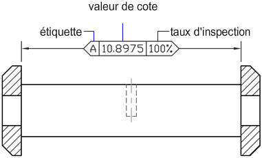

Vous pouvez ajouter une cote d'inspection à n'importe quel type d'objet de cote. Une cote d'inspection se compose d'un cadre et de valeurs texte. Le cadre lui-même est composé de deux lignes parallèles qui se rejoignent en formant un arrondi ou un carré. Les valeurs texte sont séparées par des lignes verticales. Une cote d'inspection peut contenir trois champs différents d'information ; une étiquette d'inspection, une valeur de cote et un taux d'inspection.
Texte identifiant chaque cote d'inspection. L'étiquette apparaît dans la partie la plus à gauche de la cote d'inspection.
La valeur de cote affichée est la valeur de cote avant l'ajout de la cote d'inspection. La valeur de cote peut contenir des tolérances, du texte (préfixe et suffixe) et la valeur mesurée. La valeur de cote apparaît au centre de la cote d'inspection.
Texte indiquant la fréquence à laquelle la valeur de cote doit être vérifiée ; la fréquence est exprimée en pourcentage. Le taux apparaît dans la partie la plus à droite de la cote d'inspection.
