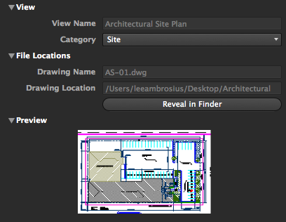

Affiche des informations spécifiques au jeu de feuilles sélectionné.
Vues représentent les vues existantes qui ont été placées sur une présentation dans le projet en cours à l'aide du gestionnaire du jeu de feuilles AutoCAD pour Windows. Les vues ne peuvent pas être modifiées ou placés à l'aide du Gestionnaire de projets.
Les options suivantes s'affichent.
Affiche des informations sur la vue.
Affecte une catégorie à la vue.
La liste des catégories répertorie la valeur courante de chaque propriété de catégorie de vue de la vue d'espace objet lors de son placement sur une présentation dans le projet.
Affiche des informations sur le fichier de dessin de la vue.
Affiche un aperçu du fichier sélectionné.
