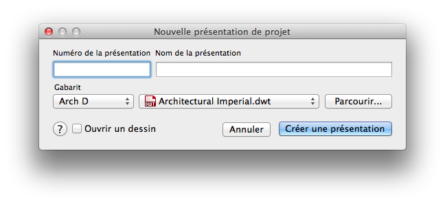

Boîte de dialogue Nouveau projet
Permet de générer une feuille dans le jeu de feuilles courant en créant un nouveau fichier dessin (DWG) contenant un onglet de présentation portant le même nom que le dessin.
Liste d'options
Les options suivantes s'affichent.
Numéro de la présentation
Indique le nombre de la présentation dans le projet en cours. Il est recommandé de ne pas saisir le numéro de feuille lorsque vous créez une feuille pour la première fois. Par défaut, le nom du dessin et le nom de présentation de la nouvelle feuille seront formés du numéro de feuille et du titre de la feuille.
Vous pouvez supprimer le numéro de feuille du nom de fichier lorsque vous créez une nouvelle feuille, mais le numéro de feuille restera dans le nom de présentation.
Nom de la présentation
Indique le nom de la présentation dans le nouveau dessin.
Gabarit
Spécifie le fichier gabarit de dessin (DWT) et le nom de présentation à utiliser lors de la création d'un nouveau calque dans le projet.
présentation nommée
Affiche le nom de la présentation du fichier gabarit de dessin (DWT) à utiliser lors de la création d'un nouveau fichier de dessin.
Emplacement du fichier de gabarit du dessin
Affiche le fichier gabarit de dessin (DWT) à utiliser pour la création d'un nouveau fichier dessin.
Par défaut, le fichier gabarit de dessin (DWT) à utiliser pour la création de nouveaux dessins dans un groupe est indiqué dans le volet Détails lorsque le groupe est sélectionné par défaut, le fichier gabarit de dessin (DWT) pour créer des dessins dans un projet est défini dans le panneau Détails lorsque le nom du projet est sélectionné.
Cliquez sur Parcourir pour sélectionner le fichier gabarit de dessin (DWT) dans le Finder.
Ouvrir un dessin
Si cette option est sélectionnée, vous pouvez ouvrir le dessin après l'avoir créé et le modifier directement dans le fichier.
