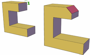

Biseaute les arêtes des surfaces et des solides 3D.
Bouton
Barre d'outils : Jeu d'outils Modélisation
Groupe d'outils Solides - Modifier
Arête de chanfrein
Menu:
Modifier
Edition de solides
Arêtes de chanfrein
Vous pouvez sélectionner plusieurs arêtes à la fois, à condition qu'elles appartiennent à la même face. Entrez une valeur pour la distance du chanfrein ou cliquez sur les poignées et faites-les glisser.
Permet de sélectionner une arête de solide ou de surface à chanfreiner.
Définit la distance de la première arête de chanfrein à partir de l'arête sélectionnée. La valeur par défaut est 1.
Définit la distance de la seconde arête de chanfrein à partir de l'arête sélectionnée. La valeur par défaut est 1.
Chanfreine toutes les arêtes d'une seule face. Pour les arêtes, il existe deux boucles possibles. Après avoir sélectionné une arête de boucle, vous êtes invité à Accepter la sélection actuelle ou à choisir la boucle suivante (Suivant).
Entrez une formule ou une équation pour spécifier l'écart du chanfrein à l'aide d'une expression mathématique. Voir la section Contraindre une conception à l'aide de formules et d'équations.
