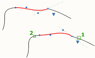

Sélectionnez chaque objet à proximité d'une extrémité. La forme de la spline obtenue dépend de la continuité spécifiée. La longueur des objets sélectionnés reste inchangée.
Les arcs, arcs elliptiques, lignes, hélices, polylignes, polylignes ouvertes et splines ouvertes font partie des objets valides.
Les invites suivantes s'affichent.
Sélectionnez le premier objet ou [CONtinuité]: Sélectionnez une ligne ou une courbe ouverte à proximité de l'extrémité sur laquelle la spline doit commencer
Sélectionnez le deuxième objet: Sélectionnez une autre ligne ou courbe ouverte à proximité de l'extrémité sur laquelle la spline doit se terminer
Spécifiez un des deux types de fusion.
Crée une spline de degré 3 avec une continuité de tangence (G1) aux objets sélectionnés au niveau de leurs extrémités.
Crée une spline de degré 5 avec une continuité de courbure (G2) aux objets sélectionnés au niveau de leurs extrémités.
