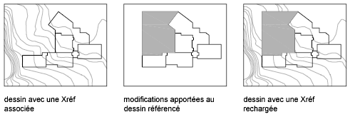

Si vous modifiez et enregistrez un dessin référencé en externe dans un environnement réseau, les autres utilisateurs peuvent instantanément accéder à vos modifications en rechargeant les xréfs dans leurs dessins ouverts.
Lorsque vous associez des xréfs à un dessin, le programme vérifie périodiquement si des changements ont été apportés aux fichiers référencés depuis le dernier chargement ou rechargement de celles-ci. La variable système XREFNOTIFY contrôle la notification des Xréfs.
Par défaut, si un fichier référencé a été modifié, un message bulle s'affiche près du coin inférieur droit de la fenêtre de dessin. Cliquez sur le lien dans la bulle pour recharger les xréfs modifiées.
