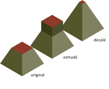

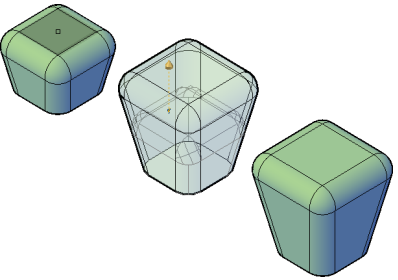

Le fait d'appuyer et de tirer sur une face permet de la décaler et d'ajuster la géométrie adjacente, y compris les arêtes raccordées. Vous pouvez appuyer sur la touche Ctrl pour basculer entre les modes de décalage et d'extrusion.
Le fait d'appuyer et de tirer sur une zone 2D entraîne généralement une extrusion. Toutefois, si la face et une zone délimitée coïncident, la sélection est décalée, et non extrudée.
Cette méthode permet d'ajuster simultanément les faces et raccords adjacents sur la nouvelle position de la face décalée.
La mise en surbrillance indique les zones qui seront décalées.

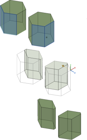

Cliquez sur une face d'un objet solide 3D et déplacez le curseur afin de définir une direction de décalage.
La mise en surbrillance indique les faces pouvant être décalées.
Pour annuler la procédure précédente sans quitter la commande APPTIRER, entrez u (annUler).
Vous pouvez utiliser la commande APPTIRER pour décaler simultanément des faces et des surfaces planes et non planes sur des objets identiques ou distincts. Tous les éléments du jeu de sélection doivent être du même type que le premier élément (une face ou une surface délimitée).
