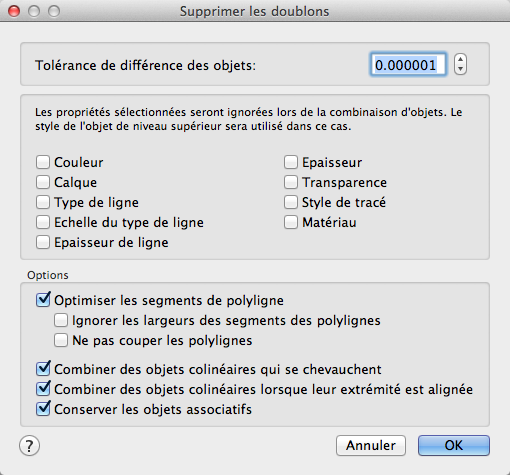

Supprime la géométrie en double ainsi que les lignes, arcs et polylignes qui se chevauchent. Combine également les lignes, arcs et polylignes se chevauchant ou contigus.
Les options suivantes s'affichent.
Détermine la précision avec laquelle la commande EPURER effectue des comparaisons numériques. Si cette valeur est égale à 0, les deux objets comparés doivent correspondre avant que la commande EPURER modifie ou supprime l'un d'eux.
Utilisez ces paramètres pour définir les propriétés d'objet qui ne sont pas prises en compte lors de la comparaison.
La couleur des objets est ignorée.
Les calques des objets sont ignorés.
Les types de ligne des objets sont ignorés.
L'échelle de type de ligne des objets est ignorée.
L'épaisseur de ligne des objets est ignorée.
L'épaisseur des objets est ignorée.
La transparence des objets est ignorée.
Le style de tracé des objets est ignoré.
Le matériau des objets est ignoré.
Ces paramètres permettent de contrôler la façon dont la commande EPURER traite les lignes, arcs et polylignes.
Lorsque cette option est sélectionnée, les segments de ligne et d'arc au sein de polylignes sélectionnées sont examinés. Les sommets et segments en double sont supprimés.
En outre, la commande EPURER compare les segments de polyligne individuels avec des segments de ligne et d'arc complètement distincts. Si un segment de polyligne duplique une ligne ou un arc, l'un d'entre eux est supprimé.
Si cette option n'est pas sélectionnée, les polylignes sont comparées comme des objets discrets et deux options secondaires ne sont pas sélectionnables.
Les objets qui se chevauchent sont combinés en un seul objet.
Les objets possédant des extrémités communes sont combinés en un seul objet.
Les objets associatifs ne sont pas supprimés ni modifiés.
