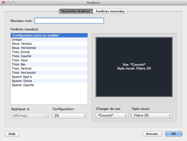

Crée des configurations de fenêtre, ou enregistre une configuration de fenêtre de l'espace objet et lui attribue un nom.
Les options disponibles varient selon que vous configurez des fenêtres de l'espace objet (sur la présentation Objet) ou des fenêtres de présentation (sur une présentation (espace papier) existante).
Les options suivantes s'affichent.
Nomme la configuration de fenêtres de l'espace objet. Si vous n'indiquez pas de nom, la configuration de fenêtres est appliquée, mais pas enregistrée. Si une configuration de fenêtres n'est pas enregistrée, elle ne peut pas être utilisée dans une présentation.
Affiche la liste des fenêtrages standard, y compris COURANT (fenêtrage courant), et les définit.
Affiche un aperçu de la configuration de fenêtres que vous sélectionnez et des vues par défaut affectées à chaque fenêtre de la configuration.
Applique la configuration de fenêtres de l'espace objet à l'écran entier ou à la fenêtre courante.
Indique une configuration 2D ou 3D. Si vous sélectionnez l'option 2D, le nouveau fenêtrage est initialement créé avec la vue courante dans toutes les fenêtres. Si vous sélectionnez l'option 3D, un ensemble de vues 3D orthogonales standard est appliqué aux fenêtres de la configuration.
Dans la fenêtre sélectionnée, remplace la vue par celle choisie dans la liste. Vous pouvez choisir une vue existante ou, si vous avez activé la configuration 3D, la sélectionner dans la liste des vues standard. Utilisez la zone d'aperçu pour visualiser les choix.
Applique un style visuel à la fenêtre. Tous les styles visuels disponibles sont affichés.

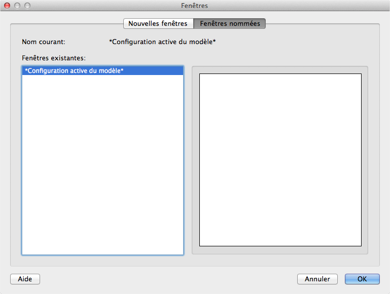

Répertorie toutes les configurations de fenêtre du modèle enregistré dans le dessin.
Affiche le nom du fenêtrage courant.
Affiche la liste des configurations de fenêtres standard et configure des fenêtres de présentation.
Indique l'espacement à appliquer entre les fenêtres de présentation que vous configurez.
Affiche les configurations de fenêtres de l'espace objet enregistrées et nommées que vous pouvez utiliser dans la présentation courante. Vous ne pouvez ni enregistrer, ni nommer un fenêtrage de fenêtres de présentation.
