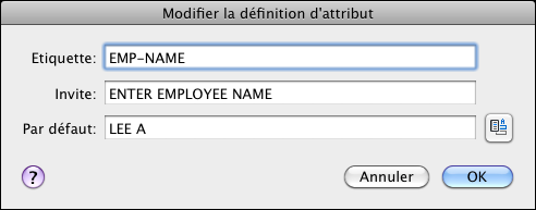

Modifie un objet texte d'attribut.
Les options suivantes s'affichent.
Indique l'étiquette qui identifie l'attribut dans le dessin. L'étiquette peut contenir des points d'exclamation (!). Le changement de casse n'est pas immédiatement affiché dans le champ de l'étiquette.
Indique le message d'invite d'attribut qui apparaît lorsque vous insérez un bloc contenant cette définition d'attribut.
Indique la valeur par défaut de l'attribut.
Pour utiliser un champ en tant que valeur, cliquez avec le bouton droit de la souris, puis choisissez Insérer un champ dans le menu contextuel pour afficher la boîte de dialogue Insérer un champ.
