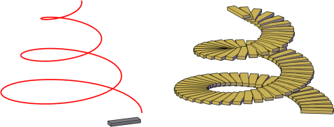

Dans les réseaux le long d'une trajectoire, les éléments sont répartis uniformément le long d'une trajectoire ou d'une partie d'une trajectoire.
La trajectoire peut être une ligne, une polyligne, une polyligne 3D, une spline, une hélice, un arc, un cercle ou une ellipse.
Il est possible de mesurer ou de diviser la distribution des éléments le long de la trajectoire.

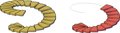

Le menu contextuel Réseau le long d'une trajectoire propose un grand nombre de paramètres pour ajuster l'espacement, le nombre d'éléments et les niveaux du réseau.
Vous pouvez également utiliser les poignées d'un réseau le long d'une trajectoire sélectionné pour modifier la configuration de ce dernier.
Lorsque vous placez le curseur sur la poignée de base carrée, un menu d'options s'affiche. Par exemple, vous pouvez sélectionner Nombre de rangées, puis faire glisser le curseur pour ajouter des lignes au réseau.
Si vous faites glisser la poignée triangulaire, vous pouvez modifier le nombre d'éléments en réseau le long de la trajectoire.
