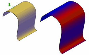

Affiche un dégradé de couleur sur un modèle 3D pour vérifier si l'espace entre la pièce et le moule est suffisant.
Bouton
Barre d'outils : Jeu d'outils Modélisation
Groupe d'outils Analyse
Icône déroulante Analyse de surface
Analyse de dépouilleLe spectre de couleur affiche les modifications de l'angle de dépouille dans une plage spécifiée. La valeur maximale de l'angle de dépouille s'affiche en rouge et la valeur minimale de l'angle de dépouille en bleu.
Si la surface est parallèle au plan de construction avec des normales de surface orientées dans la même direction que le SCU courant, l'angle de dépouille est 90.0. Lorsque la surface est perpendiculaire, l'angle de dépouille est 0. Si la surface est parallèle au SCU courant avec des normales de surface orientées dans la direction opposée au SCU courant, l'angle de dépouille est -90.0.
Pour modifier les paramètres d'affichage de l'analyse de dépouille, utilisez l'onglet Angle de dépouille de la boîte de dialogue Options d'analyse.
