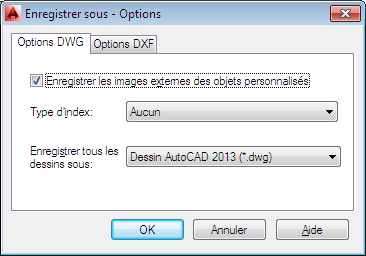

Cliquez sur le menu
- Dans la boîte de dialogue Enregistrer le dessin sous, cliquez sur Outils
Options.
- Dans la boîte de dialogue Enregistrer sous - Options, sous Type d'index, sélectionnez Calque, Espace ou Calque et espace, puis cliquez sur OK.
Remarque : Si vous enregistrez un dessin partiellement ouvert qui ne comporte pas encore d'index de calque ou d'espace, cette option est désactivée.
- Cliquez sur Enregistrer.
