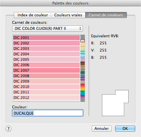

Définit les couleurs à l'aide de carnets de couleurs tiers ou définis par l'utilisateur.
Quand vous sélectionnez un carnet de couleurs, l'onglet Carnet de couleurs affiche son nom.
Les options suivantes s'affichent.
Indique le carnet de couleurs à utiliser lors de la sélection des couleurs.
La liste répertorie tous les carnets de couleurs trouvés dans les dossiers de carnets de couleurs spécifiés dans la boîte de dialogue Références de l'application, onglet Application.
Affiche les pages du carnet de couleurs sélectionné, contenant chacune des couleurs et noms de couleur. Le programme gère des carnets de couleurs contenant jusqu'à dix couleurs par page. Lorsqu'un carnet de couleurs n'est pas paginé, les couleurs sont réparties à raison de sept couleurs par page. Pour visualiser les pages d'un carnet de couleurs, sélectionnez une zone du curseur de couleurs, ou utilisez les flèches vers le haut et le bas pour parcourir le carnet de couleurs.
Indique la valeur de chaque composante de couleur RVB.
Indique la couleur de carnet de couleurs sélectionnée. Vous pouvez rechercher une couleur spécifique dans un carnet de couleurs en entrant le numéro du témoin de couleur et en appuyant sur la touche de tabulation. Cette action met à jour le témoin de couleur Nouveau à l'aide du numéro de couleur demandé. Si la couleur spécifiée est introuvable dans le carnet de couleurs, le numéro de couleur le plus proche est affiché.
Affiche la couleur précédemment sélectionnée.
Affiche la couleur actuellement sélectionnée.
