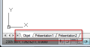

Vous pouvez déterminer la manière dont vous passez de l'onglet Objet à un ou plusieurs onglets Présentation nommés.
Par défaut, un onglet Objet et plusieurs onglets Présentation nommés sont affichés dans l'angle inférieur gauche de la zone de dessin.
Pour optimiser l'espace dans la zone de dessin, vous pouvez masquer ces onglets et afficher des boutons équivalents situés sur la barre d'état.
La commande permettant de passer entre les deux options d'interface est incluse sous la forme d'une option dans le menu contextuel de l'onglet Objet ou des onglets de présentation, ainsi que dans le menu contextuel du bouton Objet/Présentation de la barre d'état.
L'accès à l'ensemble des options du menu contextuel est disponible depuis les onglets uniquement.
