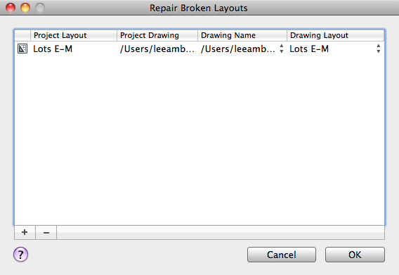

Met à jour l'emplacement des présentations et des fichiers de dessin (DWG) référencés par les présentations de projet dans le projet courant.
Les options suivantes sont disponibles :
Etat courant de la présentation du projet : manquante ou résolue.
Nom de chaque présentation manquante dans le projet courant.
Nom du fichier de dessin (DWG) dans lequel figure la présentation du projet.
Liste de tous les fichiers de dessin (DWG) qui sont référencés dans le projet ou ajoutés à la boîte de dialogue à l'aide du bouton Ajouter un dessin (+).
Dresse la liste de toutes les présentations du dessin sélectionné dans la liste Nom du dessin.
Ajoute un dessin à la liste Nom du dessin.
Supprime un dessin actuellement non référencé par le projet.
