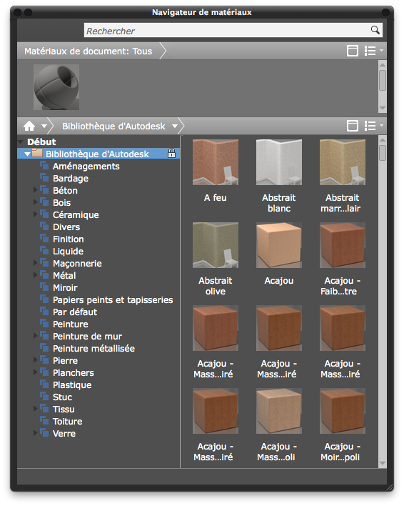

Navigateur de matériaux
Le navigateur de matériaux permet de parcourir et gérer vos matériaux.
Résumé
Vous pouvez également gérer vos bibliothèques de matériaux dans le navigateur de matériaux. Il vous permet également de rechercher et trier les matériaux dans toutes les bibliothèques ouvertes et dans le dessin.
Liste des invites
Les invites suivantes s'affichent.
Rechercher
Permet de rechercher des matériaux dans la bibliothèque chargée.
Matériaux de document
Affiche les matériaux enregistrés avec le dessin courant.
Utilisez la liste déroulante située sur la droite pour filtrer les matériaux de la liste et la manière dont ils sont affichés. Les filtres et les options suivantes sont disponibles :
Gère les matériaux affichés dans la liste.
  • Afficher Tous. Afficher tous les matériaux dans le dessin courant. (Option par défaut)
  • Afficher Appliqués. Affiche uniquement les matériaux en cours d'utilisation dans le dessin courant.
  • Afficher Sélectionné. Affiche uniquement les matériaux appliqués aux objets sélectionnés dans le dessin courant.
  • Afficher Inutilisés Affiche uniquement les matériaux qui ne sont pas utilisés dans le dessin courant.
  • Purger tous les éléments inutilisés. Supprime tous les matériaux non utilisés dans le dessin courant.
Type de vue
Contrôle l'affichage de la vue de détails du contenu de la bibliothèque.
  • Miniature. Tous les matériaux sont représentés par un aperçu sous lequel s'affiche leur nom.
  • Affichage sous forme de liste. Tous les matériaux sont affichés dans une grille, leur aperçu, nom, type et catégorie apparaissant dans des colonnes. (Option par défaut)
  • Affichage sous forme de texte. Tous les matériaux sont affichés dans une grille, leur nom, type et catégorie apparaissant dans des colonnes. Aucune miniature n'est affichée.
Trier
Détermine l'ordre dans lequel les matériaux de document sont affichés.
  • Par nom. Répertorie les matériaux dans l'ordre alphabétique de leurs noms. (Option par défaut)
  • Par type. Répertorie les matériaux selon le type de matériau à partir duquel ils ont été créés.
  • Par couleur de matériau. Répertorie les matériaux en fonction de la couleur qui leur est affectée. La couleur peut être différente de celle affichée dans l'aperçu du témoin de matériau.
Taille de la miniature
Ajuste la taille des témoins de matériaux dans la liste.
  • 16x16. Les miniatures sont mises à l'échelle sur une taille de 16 x 16 pixels. (Option par défaut)
  • 24x24. Les miniatures sont mises à l'échelle sur une taille de 24 x 24 pixels.
  • 32x32. Les miniatures sont mises à l'échelle sur une taille de 32 x 32 pixels.
  • 64x64. Les miniatures sont mises à l'échelle sur une taille de 64 x 64 pixels.
Current Library
Affiche les matériaux de la bibliothèque sélectionnée. Développez une bibliothèque pour afficher les matériaux associés dans la liste des matériaux.
Utilisez la liste déroulante située sur la droite pour filtrer la manière dont les matériaux de la bibliothèque sélectionnée sont affichés dans la liste. Les filtres et les options suivantes sont disponibles :
Bibliothèque
Gère la bibliothèque courante et la visibilité de l'arborescence de la bibliothèque.
  • Bibliothèque Autodesk. Bibliothèque standard contenant les matériaux Autodesk.
  • Afficher/Masquer l'arborescence de la bibliothèque. Contrôle la visibilité de l'arborescence de la bibliothèque.
Type de vue
  • Miniature. Tous les matériaux sont représentés par un aperçu sous lequel s'affiche leur nom. (Option par défaut)
Trier
Détermine l'ordre dans lequel les matériaux de la bibliothèque sont affichés.
  • Par nom. Répertorie les matériaux de la bibliothèque sélectionnée dans l'ordre alphabétique des noms. (Option par défaut)
  • Par type. Répertorie les matériaux de la bibliothèque sélectionnée selon le type de matériau à partir duquel ils ont été créés.
  • Par couleur de matériau. Répertorie les matériaux de la bibliothèque sélectionnée en fonction de la couleur qui leur a été affectée. La couleur peut être différente de celle affichée dans l'aperçu du témoin de matériau.
  • Par catégorie. Répertorie les matériaux de la bibliothèque sélectionnée en fonction de la catégorie de matériau à laquelle ils ont été ajoutés.
