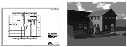

Les images raster se présentent sous forme de grille rectangulaire constituée de petits carrés ou points nommés pixels. Par exemple, une photographie de maison est constituée d'une série de pixels colorés représentant une maison. Une image raster référence les pixels dans une grille spécifique.
Les images raster, tout comme la plupart des objets de dessin, peuvent être copiées, déplacées ou délimitées. Vous pouvez modifier une image à l'aide des poignées, régler son contraste, la délimiter par un rectangle ou un polygone ou l'utiliser comme arête secante.
