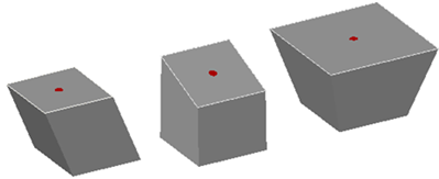

Cube dont la face supérieure a subi un déplacement, une rotation et une mise à l'échelle
Utilisez les commandes DEPLACER, ROTATION et ECHELLE pour modifier les faces, exactement comme vous le feriez avec n'importe quel autre objet. Appuyez sur la touche Ctrl et maintenez-la enfoncée pour sélectionner une face sur un solide.
Si vous déplacez, pivotez ou mettez à l'échelle une face sur un solide primitif 3D, l'historique de ce dernier est supprimé. Le solide n'est plus une véritable primitive et ne peut plus être manipulé à l'aide des poignées et de la palette Propriétés.

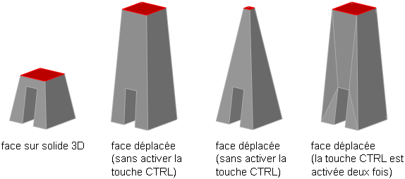

Options de modification des faces
Pendant que vous faites glisser une face, appuyez sur la touche Ctrl pour faire défiler les options de modification.
Si vous appuyez une troisième fois sur la touche Ctrl et la relâchez, la première option de modification est à nouveau activée, comme si vous n'aviez pas appuyé sur Ctrl.
