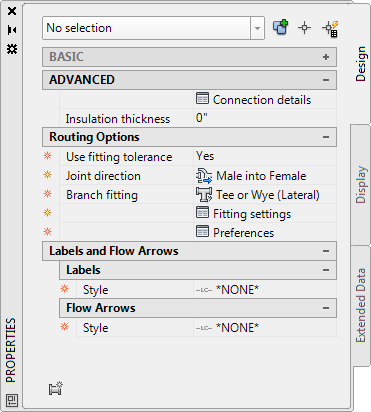

Il s'agit des propriétés de l'onglet Conception de la palette des propriétés que vous utilisez pour l'ajout d'objets de tuyauterie.
L'onglet Conception est divisé en deux catégories : De base et Avancé.
Par défaut, les propriétés avancées sont réduites. Pour les afficher, cliquez sur (flèche vers le bas).
Propriétés avancées développées

Propriétés Action Sélections
Détails de la connexion
Cliquez sur pour ouvrir la fiche de travail Détails de la connexion.
Pouvoir isolant
Entrez la valeur du pouvoir isolant pour le segment de tuyauterie.

Options de routage Action Sélections
*Utiliser la tolérance de raccord
Sélectionnez Oui pour activer la déviation sur les joints dont la tolérance angulaire de mise en oeuvre est spécifiée dans le contenu. Cette propriété contrôle la tolérance de la connexion du raccord femelle.
Conseil : La tolérance angulaire de mise en oeuvre est répartie de façon homogène entre les connexions femelles d'un raccord qui prend la tuyauterie inclinée en charge. Cependant, la valeur ne peut dépasser celle de la tolérance angulaire de mise en oeuvre du composant. Reportez-vous à rubrique Tolérance angulaire de mise en oeuvre (tolérance de raccord).
Remarque : Si la tolérance angulaire de mise en oeuvre n'est pas prise en charge, le logiciel ignorera la sélection du Oui.
  • Oui (par défaut)
  • Non
*Direction de joint
Sélectionnez l'orientation des raccords pendant le positionnement. Cette propriété spécifie l'orientation des joints mâles et femelles lors du dessin du tuyau. Si vous sélectionnez Mâle dans femelle, la connexion mâle est dessinée en premier et la connexion femelle est dessinée par la suite après le joint. Reportez-vous à rubrique Raccords mâle-femelle et direction de joint.
Conseil : Si vous dessinez un tuyau dans la direction du flux, choisissez Mâle dans femelle. Si vous dessinez dans la direction opposée du flux, choisissez Femelle vers mâle.
  • Mâle dans femelle (par défaut)
  • Femelle vers mâle
*Raccord de branche
Sélectionnez la combinaison de raccord que vous souhaitez utiliser lors de l'ajout d'une branche.
Si vous sélectionnez une combinaison de raccord double (té ou raccord en Y, par exemple), le logiciel utilise le premier raccord, puis le second en cas d'échec.
  • Té ou raccord en Y (piquage) (par défaut)
  • Té uniquement
  • Piquage uniquement
  • Raccord en Y (piquage) uniquement
  • Raccord en Y (piquage) ou té
Paramètres du raccord
Cliquez sur pour ouvrir la boîte de dialogue Paramètres du raccord.
*Préférences
Cliquez sur pour configurer les préférences de positionnement de tuyau et les affectations de connexion.
Etiquettes Action Sélections
Style
Spécifiez le style d'étiquette de la conduite de tuyauterie.
  • *AUCUN* (par défaut)
  • Par quantité
  • Par distance
Indicateurs de direction du flux Action Sélections
Style
Sélectionnez le style d'indicateur de direction du flux pour la conduite de tuyauterie.
  • Par quantité
  • Par distance
