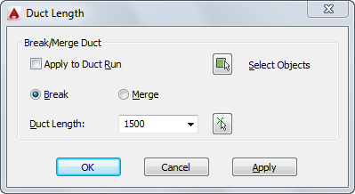

  5. Sélectionnez les gaines à couper ou à fusionner, puis cliquez sur l'onglet Gainegroupe de fonctions ModificationLongueur de la gaine.
  6. Dans la boîte de dialogue Longueur de la gaine, précisez l'opération à réaliser :
    Pour… Procédure
    Application de la longueur à l'ensemble de la conduite Sélectionnez Appliquer à conduite de gaine.
    Sélection manuelle des segments de gaines à modifier Cliquez sur l'icône de sélection d'objets ( ) et sélectionnez les segments concernés.
    Coupure d'un segment Activez l'option Couper et entrez une valeur dans Longueur de gaine. Une autre solution consiste à cliquer sur (icône de choix de la longueur) et d'indiquer les points de départ et d'arrivée de la nouvelle longueur.
    Fusion de plusieurs segments Activez l'option Fusionner, cliquez sur l'icône de sélection d'objets et sélectionnez les segments concernés.
    Remarque : Lors de la fusion de segments, vous ne pouvez pas croiser les raccords pour relier les segments.
