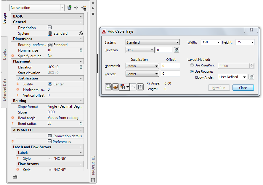

  1. Dans l'espace de travail Equipement électrique, cliquez sur l'onglet Débutgroupe de fonctions Construction. Ensuite, cliquez sur Chemin de câbles ou Tube IRO.
  2. En ce qui concerne les étapes restantes, utilisez la palette des propriétés des paramètres de tube IRO ou la boîte de dialogue Ajouter des chemins de câbles pour les paramètres de chemins de câbles, comme indiqué ci-après.
    Tube IRO* (gauche) et chemin de câbles (droite)
    *Affiche les propriétés développées, y compris le mode de routage parallèle
