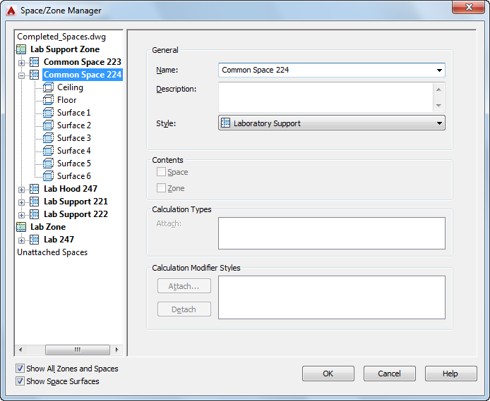

Grâce au gestionnaire des espaces et des zones, vous pouvez passer en revue la hiérarchie des zones et les informations sur les espaces comme la surface et le type d'ouverture.
- Sélectionnez un espace ou une zone.
- Ouvrez le gestionnaire des espaces et des zones à l'aide de l'une des méthodes suivantes :
- Cliquez sur l'
- Cliquez sur l'
- Sous l'onglet Conception de la palette des propriétés, sous De base
Général, cliquez sur
, à côté de Gestionnaire des espaces et des zones.
- Dans Gestionnaire des espaces et des zones, sélectionnez Afficher toutes les zones et tous les espaces et Afficher les surfaces des espaces.
Vous pouvez développer les zones pour passer en revue les espaces attachés. De même, développez les espaces pour analyser les surfaces, les types de surfaces et les ouvertures.
- Pour modifier un type de surface, par exemple si vous voulez définir un mur comme étant un mur intérieur, assurez-vous que le paramètre Afficher les surfaces des espaces est sélectionné.
- Développez l'espace et sélectionnez la surface à spécifier.
Déplacez le gestionnaire des espaces et des zones, si besoin est, et observez que la surface sélectionnée s'affiche en surbrillance sur le dessin.
- Sélectionnez un type de surface dans la liste déroulante Type.
- Procédez selon les étapes précédentes pour définir les types d'espace de tous les espaces.
