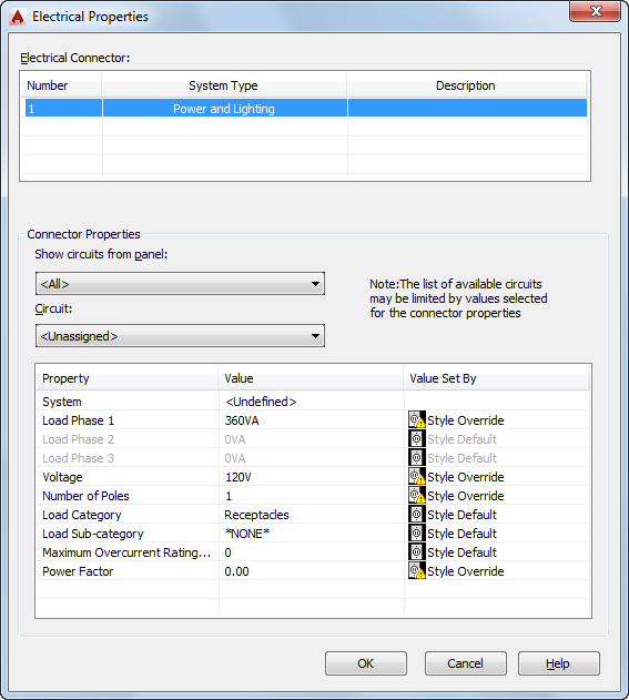

Lorsque vous ajoutez un appareil à un dessin, vous devez configurer les connexions correspondantes dans la fiche de travail Propriétés électriques. En principe, chaque appareil possède une seule connexion électrique.
La configuration d'une connexion électrique peut s'effectuer de deux méthodes :
Pour configurer les connexions électriques d'un appareil
Affectation de la connexion à un circuit (facultatif)
Spécifications des propriétés de la connexion
  1. Effectuez d'abord l'une des opérations suivantes :
    • Cliquez sur l'onglet Début groupe de fonctions Construction Appareil .
    • Ouvrez une palette d'outils d'appareils (deviceadd), puis sélectionnez l'outil souhaité.
    • Entrez la commande DEVICEADD.
  2. Dans la palette des propriétés, développez Avancé, puis Circuits et cliquez sur (Propriétés électriques).
    Remarque : Vous pourrez appliquer ces paramètres ultérieurement en sélectionnant un appareil dans le dessin, puis en cliquant sur l'onglet Appareil groupe de fonctions Circuits Propriétés du circuit .
    La fiche de travail Propriétés électriques répertorie les connexions de l'appareil et affiche le type de système et la description de chaque connexion. Ces attributs d'appareil dépendent du style d'appareil. Pour les modifier, vous devez modifier les connexions dans le style.
  3. Sous Connexion électrique, sélectionnez la connexion à configurer.
    Les propriétés de la connexion sélectionnée s'affichent sous Propriétés de la connexion.

  5. Sélectionnez le circuit souhaité.
  6. Sous Valeurs, spécifiez les valeurs des propriétés de la connexion.
    Propriété de la connexion Description
    Système Système de la connexion. Si le type de système de la connexion est défini sur Général, vous pouvez sélectionner n'importe quel système électrique défini dans le dessin. Si ce n'est pas le cas, vous pouvez sélectionner les systèmes dont le type de système est identique (Alimentation et éclairage ou Autre).
    Remarque : Le système assigné à l'appareil détermine ses propriétés d'affichage et le système assigné à la connexion de l'appareil détermine les connexions autorisées. Si le type de système de la connexion est défini sur Alimentation et éclairage ou Autre, seuls les objets dont le type de système est identique peuvent être raccordés à la connexion. Si le type de système est défini sur Général, les objets de tous les types de système peuvent être raccordés à la connexion.
    Phase de charge 1 Phase de charge 2 Phase de charge 3 Charge de la connexion. Cette propriété s'applique uniquement aux connexions dont le type de système est défini sur Alimentation et éclairage.
    Si le nombre de pôles est défini sur <Indéfini> ou 1, seule la propriété Phase de charge 1 peut être modifiée. Si le nombre de pôles est défini sur 2, les propriétés Phase de charge 1 et Phase de charge 2 peuvent être modifiées. Si le nombre de pôles est défini sur 3 ou sur <Par circuit>, les propriétés Phase de charge 1, Phase de charge 2 et Phase de charge 3 peuvent être modifiées.
    Vous pouvez entrer une valeur. Sinon, la valeur utilisée est celle définie dans le style.
