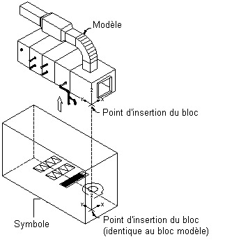

Pour veiller au contrôle correct de l'affichage de votre symbole à l'insertion dans le dessin, dessinez la géométrie du symbole sur le calque 0, choisissez DUBLOC pour la couleur et le type de ligne et DUCALQUE pour l'épaisseur de ligne. Le point d'insertion ou point de base sert de référence pour le positionnement du bloc au moment de son insertion. Le point d'insertion du bloc schématique doit correspondre au point d'insertion du bloc modèle 3D qu'il représente. Lorsque vous placez la pièce à vues multiples dans un dessin, tous les blocs associés font partie d'un seul objet. Par conséquent, vous cherchez à préserver un point d'insertion commun.
Le générateur de contenu entoure le bloc schématique d'une zone de contour de modèle 3D et place le symbolique schématique au centre de la zone de contour. Celle-ci couvre l'étendue du modèle 3D de manière à conserver la position exacte des points de connexion. Pour identifier facilement le bloc, pensez à utiliser une convention d'appellation standard représentative de la taille de composant ou de la famille de composants lorsque vous l'enregistrez.
