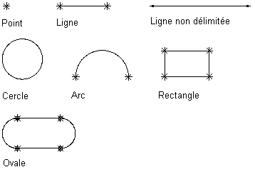

Le générateur de contenu offre neuf types de géométries pour construire le modèle :
Point
Défini par un couple de coordonnées X et Y.
Ligne
Définie par une position et une direction ; contrainte par un point de départ et un point d'arrivée.
Ligne non délimitée
Définie par une position et une direction ; longueur infinie (absence de contrainte sous forme de points de départ et d'arrivée).
Cercle
Défini par un point central et un rayon.
Arc
Défini par un point central et un rayon ; contraint par un point de départ et un point d'arrivée.
Rectangle
Défini par des lignes et des points qui doivent, par contrainte, conserver les points de départ et d'arrivée pour chaque côté, ainsi qu'un angle droit.
Ovale
Défini par des lignes, un arc et des points qui sont contraints pour créer deux arcs tangents à deux lignes dont les points de départ et d'arrivés sont définis.
Référence de point
Défini par un point figurant dans le plan de travail qui est basé sur un point source sélectionné dans un autre plan de travail. La référence de point se déplace et est supprimée en même temps que le point source.
Géométrie projetée
Définie par une projection d'un modificateur sur un plan de travail spécifié. La géométrie projetée est fixe et ne peut pas être déplacée dans le plan de travail. Elle est liée au modificateur et s'adapte lorsque le modificateur évolue.
