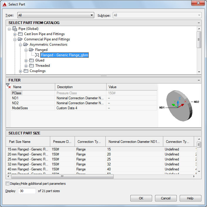

- Dans la palette des propriétés, sous Général, cliquez sur l'image de composant en regard du champ Composant.
- Dans la boîte de dialogue Sélectionner un composant, sélectionnez un composant du catalogue.
Boîte de dialogue Sélectionner un composant
Sous Sélectionner le composant du catalogue, la boîte de dialogue organise les raccords de tuyauterie en fonction du type de matériel des profils Anglo-saxon américain et Métrique américain. Pour plus d'informations, reportez-vous à la rubrique Catalogue des composants de tuyau.
- (Facultatif) Sélectionnez Afficher/Masquer les paramètres de composant supplémentaires pour développer le contenu de la table de paramètres.
- Sous Filtrer par cotes, filtrez la liste de composants.
Remarque : Les catalogues de composants et les emplacements de contenu déterminent les composants qu'il est possible de sélectionner.
- Sélectionnez une taille de composant.
