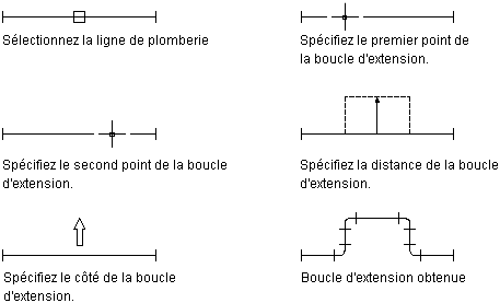

- Sélectionnez un segment de la conduite de plomberie, puis cliquez sur l'
Avertissement : Si vous ajoutez une boucle d'extension après le calcul des tailles, vous devez redimensionner la conduite de plomberie.
- Spécifiez le point de départ de la boucle d'extension.
- Spécifiez le second point de la boucle d'extension.
- Spécifiez la distance séparant la conduite de la boucle d'extension.
- Indiquez le côté de la conduite où vous souhaitez positionner la boucle d'extension.
Ajout d'une boucle d'extension
